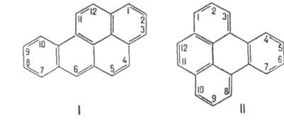

БЕНЗОПИРЕНЫ, мол. м. 252,32. Существует в виде двух изомеров -1,2-бензопирена и 4,5-бензопирена (ф-лы соотв. I и И).
1,2-Бензопирен (3,4-бензпирен) - светло-желтые кристаллы. Из смеси бензол -метанол кристаллизуется форма с т. пл. 175-176,5 °С и плотн. 1,351 г/см3, из амилацетата - с т. пл. 179,5-180,5°С и плотн. 1,282 г/см3. 1,2-Бензопирен раств. в орг. р-рителях, водном р-ре метанола, с водой образует коллоидные р-ры. Дает стабильные комплексы (1:1 и 1:2) с серебром. Гидрируется в присут. РtO2 в 4,5-дигидро-1,2-бензопирен и 1',2',9',10'-тетрагидро1,2-бензопирен. Окисляется хромовой к-той до 1,2-бензопирен-3,8-диона (т. пл. 295 °С) и 3,4-бензопирен-5,8-диона (т. пл. 245 °С). Ацилируется уксусным ангидридом в присут. А1С13 в 8-ацетил-1,2-бензопирен. Электроф. замещение идет в положение 3.

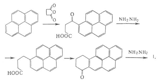

1,2-Бензопирен препаративно получают из пирена по схеме:

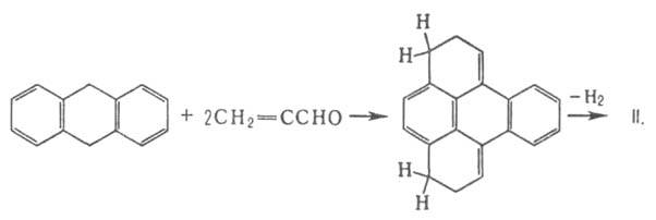

4,5-Бензопирен - светло-желтые кристаллы; т. пл. 178-179°С (пикрата-229-230 °С); раств. в орг. р-рителях. Содержится в кам.-уг. смоле, откуда его выделяют экстракцией, а также в почве. Образуется при высокотемпературном пиролизе ацетилена. Препаративно получается взаимод. 9,10-дигидроантрацена с акролеином в присут. HF при 3-20°С с послед. дегидрированием при перегонке над Hg:
