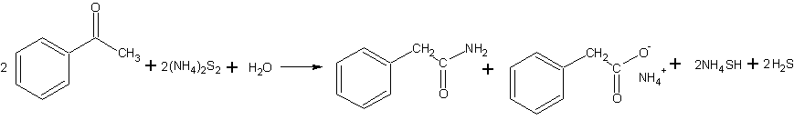

Метод получения 1.
(лабораторный синтез)
Источник информации: "Органические реакции" сб.3 М 1951 стр. 99
Раствор сернистого аммония получают, пропуская сероводород в концентрированный водный аммиак до насыщения раствора. Смесь 2 г ацетофенона с 10 г бесцветного раствора сернистого аммония и 1 г серы нагревают в запаянной трубке в течение 4 часов при 200-220 С. После того как реакционная смесь охладится, ее обрабатывают достаточным количеством соляной кислоты для полного разложения полисульфида аммония, кипятят с газовой сажей в большом объеме воды для обесцвечивания раствора и коагуляции серы и фильтруют. Прозрачный горячий фильтрат подщелачивают содой и по охлаждении несколько раз обрабатывают эфиром для извлечения фенилацетамида. После этого раствор доводят до сильнокислой реакции и снова тщательно обрабатывают эфиром для извлечения фенилуксусной кислоты.
После отгонки эфира от каждой из объединенных вытяжек получают соответственно 50% фенилацетамида (т. пл. 155 С) и 13,5% фенилуксусной кислоты (т. пл. 76 С).
