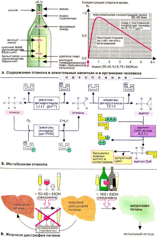

А. Содержание этанола в алкогольных напитках и в организме человека
Следы этанола (EtOH, этиловый спирт) можно обнаружить во фруктах. В алкогольных напитках этанол присутствует в существенно более высоких концентрациях. Содержание этанола принято указывать в объемных процентах. Нормы потребления этанола и концентрацию в крови целесообразно давать в граммах (плотность этанола 0,79 кг/л). Например, в одной бутылке пива (0,5 л, 4% EtOH) содержится 20 мл = 16 г этанола, в одной бутылке вина (0,7 л, 12% EtOH) — 84 мл = 66 г этанола.

После поступления в организм этанол быстро всасывается за счет диффузии; максимальная концентрация в крови достигается спустя 60-90 мин. Кроме того, скорость всасывания зависит от самых разных факторов. Так, пустой желудок, высокая температура напитка (например, грога), наличие сахара и углекислоты (например, в шампанском) стимулируют всасывание этанола. Напротив, всасывание этанола замедлено при обильной трапезе. В организме этанол очень быстро распределяется, поступая преимущественно в мышцы и мозг, существенно меньше в жировую и костную ткани, т. е. в ткани и органы, которые составляют примерно 70% общей массы тела. При быстром и полном всасывании этанола, содержащегося в одной бутылке пива (16 г), и массе тела 70 кг (этанол поступает в ткани организма, масса которых составляет 70 г х 0,7= 49 кг) в крови создается концентрации 16 г/49 кг = 0,33 промилле (7,2 мМ). Летальная концентрация составляет примерно 3,5 промилле (76 мМ).

Основным местом метаболической трансформации этанола является печень, в этом процессе может также принимать участие эпителий желудка. Этанол дегидрируется алкогольдегидрогеназой в этаналь (ацетальдегид), а затем альдегиддегидрогеназой переводится в ацетат. Уксусная кислота в реакции, катализируемой ацетат-КоА-лигазой (тиокиназой) в присутствии АТФ, превращается в ацетил-КоА (ацетил-СоА). Следует отметить, что весь процесс промежуточного метаболизма хорошо согласован. Наряду с цитоплазматической алкогольдегидрогеназой в метаболизме этанола принимают ограниченное участие каталаза и "индуцибельная" микросомальная алкогольоксидаза.
Скорость трансформации этанола в печени лимитируется главным образом активностью алкогольдегидрогеназы. Другим лимитирующим фактором является наличие НАД+. Максимальная скорость реакции наблюдается даже при небольших концентрациях этанола. Поэтому уровень этанола в организме понижается с постоянной скоростью (расщепление этанола — реакция нулевого порядка).

Предельная норма этанола для здорового человека при ежедневном приеме составляет 60 г для мужчин и 50 г для женщин. Эта величина зависит от массы, состояния здоровья, а также от приема лекарственных препаратов. Повышенное потребление этанола в течение года вызывает заболевание печени. Из-за высокого уровня НАДН и ацетил-КоА, вызванных приемом этанола, в печени тормозится цитратный цикл и кетогенез, нарушается биосинтез нейтральных жиров и холестерина, наблюдается повышенное отложение жира (жировая дистрофия). Отложение жира (от 5 до 50% по сухой массе) чаще всего процесс обратимый. При гибели гепатоцитов из-за хронического алкоголизма наступает фиброз печени (избыточное развитие соединительной ткани). При циррозе печени заболевание переходит в необратимую форму, для которой характерно прогрессирующее отключение функций печени.
