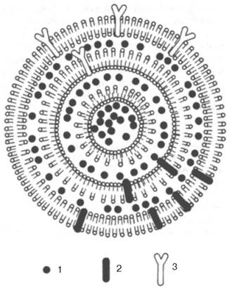

Модель многослойной липосомы с инкапсулированными водо- и жирорастворимыми препаратами (по Грегориадису)
Рис. 11.8. Модель многослойной липосомы с инкапсулированными водо- и жирорастворимыми препаратами (по Грегориадису).
1 - молекулы, растворимые в водном слое; 2 - молекулы, растворимые в ли-пидном слое; 3 - молекулы, растворимые в водном слое с гидрофобными радикалами, проникающими в липид-ный слой.

На рис. 11.8 представлена модель многослойной липосомы, а также показано распределение водо- и жирорастворимых препаратов, инкапсулированных в липосоме.
