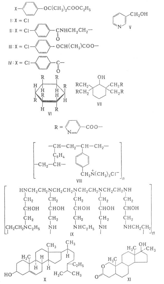

Гиполипидемические средства относятся к разным классам хим. соединений. Многие из них близки по строению естеств. метаболитам организма. Различают гиполипидемические средства: 1) препятствующие синтезу липидов и атерогенных липопротеидов; к ним относятся клофибрат (ф-ла I) и его аналоги - безафибрат (II), фенофибрат (III), липантил (IV), а также никотиновая кислота и ее производные-1112-33.jpg-пиридилкарбинол (роникол; V), ксантинола никотинат, инозитолникотинат (VI), холексамин (VII); 2) усиливающие катаболизм и выведение из организма атерогенных липопротеидов - холестирамин (квестран; VIII), колестипол (IX),1112-34.jpg-ситостерин (X), D-тироксин, препараты ненасыщ. жирных к-т; 3) прочие ср-ва - гепариноиды, напр. атероид - смесь полисахаридов, выделенных из слизистой оболочки двенадцатиперстной кишки крупного рогатого скота, нек-рые анаболич. гормоны, напр. оксандралин (XI), а также фосфолипиды. Иногда гиполипидемические средства делят на всасываемые в кишечнике (напр., клофибрат, никотиновая к-та и их производные, D-тироксин) и невсасываемые (холестирамин, колестипол,1112-35.jpg-ситостерин).
Под влиянием клофибрата, никотиновой к-ты и их производных наряду с уменьшением уровня атерогенных липопротеидов наблюдается увеличение в крови антиатерогенных липопротеидов, что значительно снижает вероятность развития атеросклероза.
Механизм действия гиполипидемических средств недостаточно выяснен. Установлено, что никотиновая к-та угнетает синтез ЛПОНП в печени. Клофибрат, кроме этого, затрудняет биосинтез холестерина в печени, увеличивает активность липопротеидлипазы - фермента, участвующего в катаболизме ЛПОНП и холестерина. Холестирамин и колестипол связывают в кишечнике желчные к-ты - продукты катаболизма холестерина, увеличивают их выделение, способствуя тем самым деградации ЛПНП.1112-37.jpg-Ситостерин, конкурируя за места связывания в кишечнике с холестерином, увеличивает выделение последнего из организма. D-Тироксин и препараты ненасыщ. жирных к-т способствуют окислению холестерина в печени.

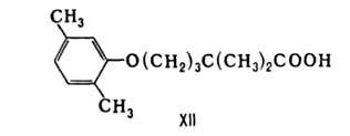

Синтезированы новые гиполипидемич. ср-ва, обладающие большей эффективностью и менее выраженным побочным действием, напр. гемфиброзил (XII), пантетин [НОСH2С (СН3)2СН (ОН)С(О)NHCH2CH2C (О) NHCH2CH2S—]2.
