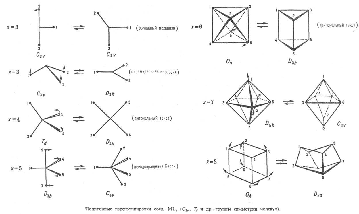

Политонные перегруппировки протекают в результате изменения углов политопа (изгибание) или длин его ребер (растяжение-сжатие; см. также Псевдовращение). Грани политопа - равносторонние треугольники и(или) квадраты. Как правило, политоп, содержащий только треугольные грани, является основным (энергетически предпочтительным), все другие - альтернативными. Осн. политоп для х = 4 - правильный тетраэдр, х = 5 -тригон. бипирамида, х = 6 -правильный октаэдр и т.д. Альтернативные политопы: х =4-квадрат, х = 5-квадратная пирамида (1 квадратная грань), х = 8-квадратная антипризма (2 квадратные грани) и т.д. В стерео-химически нежестких системах (см. Нежесткие молекулы)основные и альтернативные политопы энергетически близки друг другу. На рис. представлены нек-рые случаи политонных перегруппировок соед. MLх (стрелками показаны способы движения лиган-дов).

Экспериментально наиб. изучены политонные перегруппировки для систем с х = 3-5. При х — 3 происходит политонная перегруппировка пирамида
плоская форма (см. Пирамидальная инверсия). В тетракоординац. системах, когда М - непереходный элемент, вероятность политонных перегруппировок крайне низка вследствие высокой устойчивости тетраэдрич. формы (время жизни тетраэдрич. молекулы СН4 оценивается в 1015 с).
В то же время с высокой скоростью протекают политонные перегруппировки в тех системах, где М-переходный элемент, напр. в тетракоординац. комплексах Ni2+, Pt2+ (квадрат
тетраэдр). Широко представлены политонные перегруппировки в пентакоординац. системах, для к-рых разность энергий тригон. бипирамиды (D3h)и квадратной пирамиды (С4u) обычно весьма мала (~25,14 кДж/моль для C12PF3 и Br2PF3).

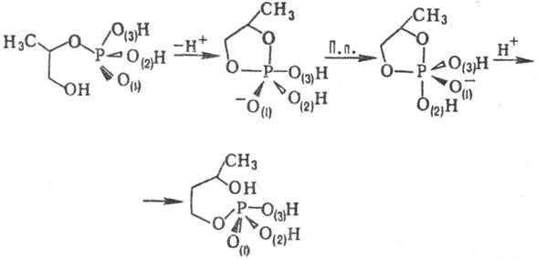

Обязат. условие реализации политонных перегруппировок-соответствие основного политопа минимуму потенц. энергии. Если интермедиаты в к.-л. р-ции содержат в качестве центр. атома элементы 3-го и высших периодов, их структуры являются в осн. производными от структуры тригон. бипирамиды и способны к низкобарьерным политонным перегруппировкам. В этих случаях стадия политонных перегруппировок интер-медиатов имеет особое значение для характеристики стерео-хим. курса р-ций. Напр., экспериментально доказанное сохранение стереохим. конфигурации атома Р в результате перегруппировки является следствием включения как промежут. стадии политонных перегруппировок:сохранение стереохим. конфигурации атома Р в результате перегруппировки является следствием включения как промежут. стадии политонных перегруппировок:
