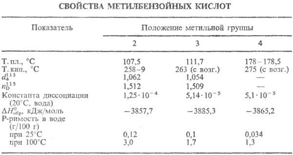

ТОЛУИЛОВЫЕ КИСЛОТЫ (метилбензойные к-ты), мол. м. 136,2. Различают 2-, 3- и 4-метилбензойные к-ты, соотв. о-, м- и n-толуиловые кислоты. Все толуиловые кислоты-бесцв. кристаллы (см. табл.). Хорошо раств. в этаноле, диэтиловом эфире, СНСl3, ацетоне, плохо-в воде. Толуиловые кислоты по хим. св-вам аналогичны бензойной кислоте.

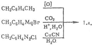

Синтезируют толуиловые кислоты окислением ксилолов (или метилизопропилбензолов) под действием HNO3, Cr2O3, КМnО4, карбоксилированием соответствующих реактивов Гриньяра, цианированием солей диазония:
