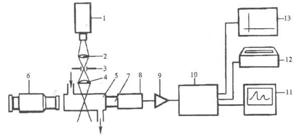

В совр. поточных УМ (рис. 2) источниками света служат лазеры, а счет частиц производится фотоэлектронными умножителями, соединенными с мини-ЭВМ. Такие приборы позволяют исследовать коллоидные системы количественно с большой точностью, напр. строить диаграммы распределения микрочастиц по размерам, а также используются в гидродинамич. исследованиях (для наблюдения характера движения жидкости или газа в сложных трубопроводных системах). В этих случаях микрочастицы стандартного размера (иногда флуоресцирующие) специально вносят в струю жидкости либо газа, отслеживают их траектории, измеряют скорости движения на разл. участках, после чего компьютеры обрабатывают результаты и строят мат. модель гидродинамич. системы.
Рис. 2. Схема поточного ультрамикроскопа-анализатора: 1 - лазерный осветитель; 2 - конденсор; 3 - коллиматор; 4 - объектив; 5 - проточная кювета; 6 -наблюдат. микроскоп; 7 - световод; 8 - фотоэлектронный умножитель; 9 -усилитель-формирователь импульсов; 10 - компьютерный анализатор; 11 -графич. дисплей; 12 - печатающее устройство; 13 - графопостроитель.
