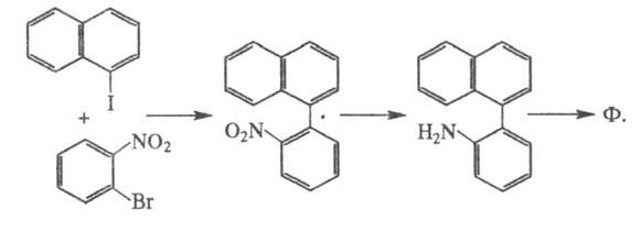

В пром-сти флуорантен получают перегонкой кам.-уг. смолы; очищают перекристаллизацией. Препаративно синтезируют по схеме:
