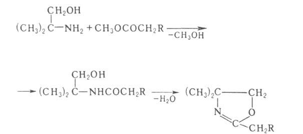

2-АМИНО-2-МЕТИЛ-1-ПРОПАНОЛ (1,1-диметил-1-гидроксиметилметиламин) (CH3)2C(NH2)CH2OH, мол. м. 89,14; бесцв. кристаллы со слабым аминным запахом; т.пл. 30-31°С, т. кип. 165°С, 67,4°С/10мм рт.ст.; d2020 0,934, nD301,4450; рКа 9,72; смешивается с водой, раств. в этаноле, ацетоне, этилацетате. Обладает всеми хим. св-вами аминоспиртов. С метиловыми эфирами жирных к-т (кат. - CH3ONa) уже при 60°С 2-амино-2-метил-1-пропанол образует амиды, дегидратирующиеся выше 100°С в оксазолины:
