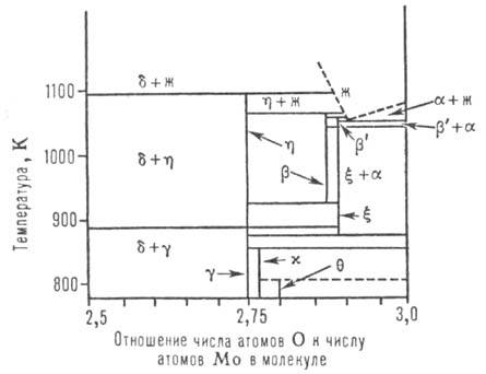

МОЛИБДЕНА ОКСИДЫ. Молибден образует ряд оксидов; св-ва тех из них, для к-рых определены состав и условия существования, даны в табл., диаграмма состояния системы МоО2-МоО3 показана на рис. В газовой фазе над оксидами Мо обнаружена смесь оксидов (МоО3)n (n = 1-5); над МоО2 обнаружен также мономерный диоксид, а при 827 °С- в осн. Мо3О9. Т р и о к с и д МоО3 (a-оксид) имеет кристаллич. структуру, построенную из октаэдров МоО6 и тетраэдров МоО4. Т. пл. 801 °С, т. кип. 1155°С, выше 600 °С заметно возгоняется; C0p 75,1 Дж/ (моль•К); DH0oбр -744,6 кДж/моль; DH0пл 52,5 кДж/моль; S0298 77,74 Дж/ (моль • К); давление пара над МоО3 (мм рт. ст.): 12,6 (800 °С), 167,5 (1000 °С), 457 (1100°С). Плохо раств. в воде (0,4-2 г/л). Взаимод. с водными р-рами щелочей и NH3, образуя молибдаты, реагирует с минер. к-тами. Восстанавливается Н2 до МоО2 (480 °С) и Мо (730 °С). С большинством оксидов при высоких т-рах образует разл. молибдаты. Получают окислением MoS2 или Мо на воздухе выше 530 °С или разложением (NH4)6Mo7O24 x х 4Н2О. Триоксид-промежут. продукт в произ-ве Мо, его сплавов и соед., компонент эмалей, глазурей, катализатор для селективного окисления, аммонолиза олефинов, обессе-ривания тиофена, в произ-ве петролейного эфира и синтетич. топлива.
Диаграмма состояния системы МоО2-МоО3 (ж-жидкость).

Молибдена оксиды, промежуточные между МоО2 и МоО3, имеют узкие области гомогенности. Структура b- и b'-оксидов построена из октаэдров МоО6, связанных общими вершинами, структура g- и h-оксидов-из октаэдров и тетраэдров МоО4. Структура q- и v-оксидов слоистая, наряду с октаэдрами содержит пентагональные бипирамиды МоО5. Фазовые переходы между молибдена оксидами можно представить след. схемой:
+ расплав; 3025-9.jpg расплав. Нек-рые оксиды
