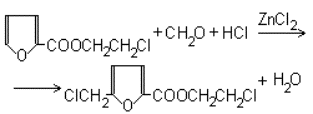

Получение
В круглодонную четырехгорлую колбу емкостью 200 мл, снабженную мешалкой, стеклянной трубкой, доходящей до дна колбы, термометром и газоотводной трубкой, помещают 17,4 г (0,1 моля) b-Хлорэтилового эфира фуран-2-карбоновой кислоты с т. кип. 126— 128 градусов/10 мм (см. стр. 74), 4,5 г (0,15 моля в пересчете па формальдегид) параформальдегида, 40 мл сухого хлороформа и 3,4 г (0,025 моля) безводного хлористого цинка.
Пустив в ход мешалку, пропускают в реакционную смесь через промывную склянку с концентрированной серной кислотой быстрый ток хлористого водорода; при этом температура реакционной смеси постепенно повышается. Реакцию нужно вести при температуре, не превышающей 24—26° (примечание 1), что достигается охлаждением колбы водой. Конец реакции определяют переходом в раствор всего количества параформальдегида; к этому моменту реакционная смесь окрашивается в темно-красный цвет и саморазогревание постепенно прекращается. Продолжительность реакции 2—2,5 часа.
Смесь сливают в колбу, содержащую 150 мл воды, отделяют нижний маслянистый слой, а водный экстрагируют двумя порциями хлороформа по 30 мл, которые присоединяют к основному хлороформенному раствору. Раствор промывают двумя порциями воды по 50 мл и высушивают хлористым кальцием. После отгонки растворителя остаток перегоняют в вакууме, собирая продукт, кипящий при 145—146°/2 мм.
Выход 17,6—17,8 г или 78,9—79,8% теоретического количества.
