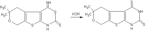

В круглодонную колбу емкостью 500 мл, снабженную мешалкой и обратным холодильником, помещают 14,2 г (0,05 моля) 6,6-диметил-4-имино-2-тио-5,6-дигидро-8Н-пирано/4’,3’:4,5/тиено/2,3-d/-1,3-тиазина и 8,4 г (0,15 моля) гидроксида калия в 300 мл воды. Реакционную смесь кипятят при перемешивании в течение 2 часов. После охлаждения реакционную смесь фильтруют и фильтрат подкисляют 18%-ным раствором соляной кислоты до кислой реакции. Выпавшие кристаллы отфильтровывают и перекристаллизовывают из 80 мл этанола. Выход 10,5-11,1 г или 75,3-77,5% теоретического количества; т.пл. 259-260°
6,6-Диметил-2,4-дитио-5,6-дигидро-8Н-пирано/4’,4’:4,5/-тиено/2,3-d/пиримидин. C11H12N2OS2, мол. вес 284,460 – желтое кристаллическое вещество, растворимое в пиридине и диметилсульфоксиде, нерастворимое в эфире, хлороформе, воде.
