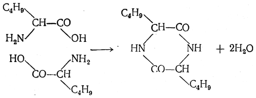

Способы получения дикетопиперазинов. 1. Нагревание аминокислот. Многие аминокислоты, например лейцин, образуют дикетопиперазины уже при нагревании их растворов в глицерине или этиленгликоле:

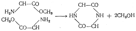

2. Получение из эфиров аминокислот. Еще легче идет образование дикетопиперазинов при нагревании эфиров аминокислот:

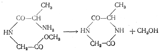

3. Получение из эфиров дипептидов. Эфиры дипептидов при нагревании также легко замыкаются в дикетопиперазины. Таким способом удается получить дикетопиперазины, состоящие из двух различных аминокислот:
