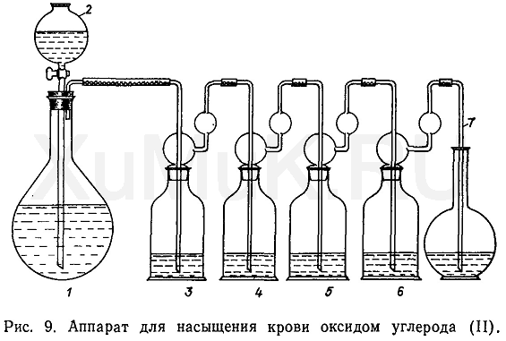

Приготовление раствора В. Этот раствор получают в специальном приборе, представленном на рис. 9. Применяемый для этой цели прибор состоит из колбы 1, закрытой пробкой, снабженной капельной воронкой 2 и отводной стеклянной трубкой для выхода оксида углерода (II) из колбы, четырех склянок Дрек-селя (3, 4, 5, 6) и отводной трубки 7. Колбу и склянки Дрекселя соединяют между собой резиновыми трубками. При отсутствии склянок Дрекселя их можно заменить колбами вместимостью 50 мл, отверстия которых закрыты пробками, снабженными двумя стеклянными трубками.
В колбу 1 вносят 50 мл концентрированной серной кислоты, а в капельную воронку 2 — 10 мл муравьиной кислоты. В склянку 3 вносят 10 %-й раствор гидроксида натрия, в склянки 4 и 6 — дистиллированную воду, а в склянку 5 — раствор А исследуемой крови в фосфатной буферной смеси. В склянки 3, 4, 5 и 6 вносят столько жидкости, чтобы трубки погружались на 2 см в жидкость.
Из капельной воронки 2 в подогретую колбу / по каплям приливают муравьиную кислоту. Интенсивность выделения оксида углерода (II) регулируют скоростью приливания муравьиной кислоты. По мере расходования муравьиной кислоты выделение газа замедляется. В начале опыта для увеличения скорости выделения оксида углерода (II) колбу осторожно нагревают на небольшом пламени газовой горелки.
Учитывая высокую токсичность оксида углерода (II), при работе с ним необходимо соблюдать осторожность. Получение оксида углерода (II) и насыщение крови этим газом должно производиться в вытяжном шкафу с хорошей тягой.
Оксид углерода (II) из колбы 1 пропускают через склянки Дрекселя в течение 15 мин. За это время оксигемоглобин крови полностью превращается в карбоксигемоглобин. Однако при этом в растворе может оставаться некоторое количество метгемоглобина, который необходимо перевести в дезоксигемоглобин, а затем в карбоксигемоглобин. С указанной целью после пятиминутного пропускания оксида углерода (II) от прибора отсоединяют склянку 5, в которую вносят 5—7 мг дитионита натрия, и жидкость хорошо взбалтывают. (Осторожно! Не вдыхать оксид углерода (II)!). Затем склянку 5 присоединяют к прибору и в течение 5 мин пропускают оксид углерода (II). После насыщения оксидом углерода (II) раствор крови, содержащий карбоксигемоглобин, должен быть прозрачным.

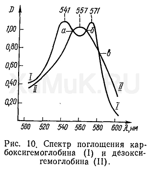

Дезоксигемоглобин имеет максимум светопоглощения при длине волны, равной 557 нм, а карбоксигемоглобин имеет 2 максимума светопоглощения при длинах волн 541 и 571 нм. При наложении спектральных кривых карбоксигемоглобина и дезоксигемоглобина на одном графике отмечается появление трех изобестических точек (а, б, в) при длинах волн 550, 565 и 580 нм. В этих точках пересечения спектральных кривых оптические плотности растворов карбоксигемоглобина и дезоксигемоглобина одинаковы (рис. 10).
Прежде чем приступить к определению карбоксигемоглобина спектрофотометрическим методом, на графике, на который нанесены спектры поглощения карбоксигемоглобина и дезоксигемоглобина, необходимо найти длину волны, при которой расстояние между обеими спектральными кривыми (карбоксигемоглобина и дезоксигемоглобина) будет наибольшим вблизи первого максимума поглощения карбоксигемоглобина (т. е. при длине волны, равной 541 нм). На основании экспериментальных данных эта наибольшая разница значений оптических плотностей растворов карбоксигемоглобина и дезоксигемоглобина имеет место при длине волны, равной 538 нм.
В кювету спектрофотометра с толщиной слоя жидкости 1 см вносят исследуемый раствор крови (раствор А), прибавляют 3— 4 мг дитионита натрия и поступают так, как указано при описании способа получения раствора Б. Оптическую плотность этого раствора измеряют при длинах волн, равных 538 и 550 нм. Затем измеряют оптическую плотность раствора крови, в которой весь гемоглобин переведен в карбоксигемоглобин (раствор В) при длине волны, равной 538 нм. При измерении оптической плотности обоих растворов крови раствором сравнения является вода.

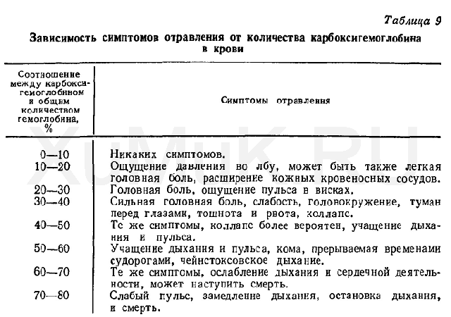

За один и тот же промежуток времени при прочих равных условиях в организм поступает оксида углерода (II) тем больше, чем больше минутный объем дыхания. Симптомы, обусловленные разной коицетрацией карбоксигемоглобина в крови, тяжесть и исход отравления представлены ниже в табл. 9. Эти данные имеют ориентировочное значение.
Однако наблюдения и специальные исследования показывают, что соответствие между концентрацией карбоксигемоглобина и тяжестью отравления имеется не всегда. Это особенно отчетливо проявляется при групповых отравлениях.
Смертельная концентрация карбоксигемоглобина в крови составляет в среднем около 60 %, но может колебаться от 40 до 80 % и более. Это колебание обусловлено как влиянием внешних условий, так и особенностями организма.
