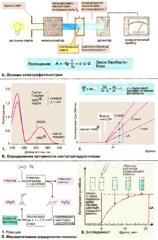

А. Основы спектрофотометрии
Многие молекулы поглощают свет в видимой или ультрафиолетовой
области спектра. Это свойство можно использовать для определения концентраций.
Величина поглощения зависит от типа и концентрации вещества, а также от длины
волны используемого света. Поэтому применяют монохроматический свет,
т. е. свет определенной длины волны, который можно выделить из белого света
с помощью монохроматора. Монохроматический свет интенсивности I0
проходит через прямоугольную ячейку из стекла или кварца (кювету), в которой
находится раствор поглощающего вещества. Интенсивность I выходящего света, ослабленного
поглощением, измеряется с помощью детектора. Поглощение света (А) раствора
(оптическая плотность) определяется как отрицательный логарифм отношения
I / I0. Закон Ламберта-Бера гласит, что А пропорциональна
концентрации (с) вещества и толщине (d) слоя раствора. Коэффициент экстинкции
ε зависит, как было указано выше, от типа вещества и длины волны.
Б. Определение активности лактатдегидрогеназы
Определение активности лактатдегидрогеназы [ЛДГ (LDH)] основано
на том факте, что восстановленный кофермент НАДН + H+ поглощает свет
при 340 нм, в то время как у НАД+ (NAD+ ) при этой длине
волны поглощение отсутствует. Спектры поглощения (т. е. графики зависимости
А от длины волны) субстрата и кофермента в ЛДГ-реакции показаны на рис. Б1.
Различия в поглощении НАД+ и НАДН
между 300 и 400 нм обусловлены изменениями никотинамидного кольца при окислении
или восстановлении (см. с. 102). Для определения активности в кювету помещают
прежде всего растворы лактата и НАД+ и регистрируют поглощение при
постоянной длине волны 340 нм. Некаталитическая реакция протекает с очень
низкой скоростью. Поэтому измеряемые количества НАДН образуются только после
добавления ЛДГ. Так как скорость увеличения поглощения ΔA/Δt по закону
Ламберта-Бера пропорциональна скорости реакции Δc/Δt , активность ЛДГ можно
рассчитать с помощью коэффициента экстинкции ε при 340 нм или путем сравнения со
стандартным раствором.
В. Ферментативное
определение глюкозы
Большинство биомолекул не поглощают свет в
видимой или ультрафиолетовой областях спектра. Кроме того, они обычно
присутствуют в смеси с другими соединениями, которые также дают аналогичные
химические реакции. Обе трудности можно преодолеть с помощью подходящего
фермента для избирательного превращения определяемого метаболита в окрашенное
вещество, которое далее определяют по интенсивности поглощения
света.
Обычный метод определения глюкозы в крови
(см. с. 162) основан на двух последовательных реакциях:
1) образование
глюконолактона и пероксида водорода H2O2 под действием
фермента глюкозооксидазы ;
2) окисление бесцветного вещества пероксидом
водорода в окрашенное зеленое соединение в реакции, катализируемой пероксидазой.
Когда вся имеющаяся в пробе глюкоза израсходована, количество образованного
окрашенного вещества можно определить по светопоглощению, которое прямо
пропорционально первоначальному содержанию глюкозы.
