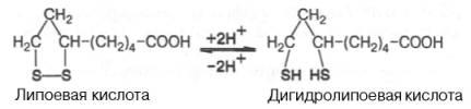

В 50-е годы в дрожжах и ткани печени был открыт фактор роста молочнокислых бактерий, не относящийся ни к одному из известных витаминов; некоторые виды стрептококков также нуждались в нем как в факторе роста. В кристаллическом виде этот фактор был идентифицирован с α-липоевой (1,2-дитиолан-З-валериановой) кислотой.
Как видно из формул, липоевая кислота может существовать в окисленной (—S—S—) и восстановленной (SH—) формах, благодаря чему реали-зовываются ее коферментные функции. В частности, липоевая кислота играет незаменимую роль в окислении и переносе ацильных групп в составе многокомпонентных ферментных систем. Основная функция ее – прямое участие в окислительном декарбоксилировании в тканях α-кетокислот (пировиноградной и α-кетоглутаровой; см. главу 10). Липоевая кислота служит простетической группой наряду с тиаминпирофосфатом и КоА сложной мультиферментной пируват- и кетоглутарат-дегидрогеназной систем. Однако до сих пор нет сведений о механизмах биосинтеза липоевой кислоты не только в тканях животных, но и в растениях, и у микроорганизмов.
