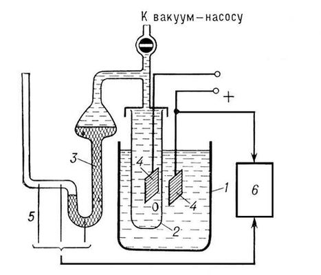

Коултера прибор, счётчик Коултера, прибор для осуществления дисперсионного анализа порошков и различных дисперсных систем с жидкой токопроводящей дисперсионной средой. Разработан и впервые запатентован американцем У. Коултером (W. Coulter) в 1953. В приборе (рис.) измеряется импульс электрического напряжения, возникающий при прохождении частицы через отверстие в непроводящей перегородке (стенке ампулы). Импульс напряжения обусловлен увеличением сопротивления между электродами в момент, когда частица, увлекаемая потоком токопроводящей жидкости, проходит сквозь отверстие. Величина (амплитуда) импульса пропорциональна объёму частицы. Анализируемая система, например суспензия, из стакана в ампулу засасывается благодаря опусканию ртути (под действием силы тяжести) в правом колене манометра при отключенном внешнем источнике разрежения. Автоматический счёт числа импульсов и сортировка их по амплитудам позволяют получать кривые распределения частиц по размерам (см. Дисперсность). Применение набора сменных ампул, различающихся диаметром микроотверстия, даёт возможность проводить дисперсионный анализ суспензий, эмульсий, газовых пузырьков в жидкостях с размерами частиц от 0,3 до 800 мкм. Коултера прибор используют в промышленности, в научных исследованиях, в медицинской практике. С его помощью анализируют порошки (пигменты, абразивы, пищевые продукты и др.); контролируют процессы растворения, кристаллизации, коагуляции; определяют загрязнённость воды и др. жидкостей механическими примесями; осуществляют счёт форменных элементов крови.

Прибор Коултера: 1, 2 — стакан и ампула с микроотверстием, заполненные водной суспензией; 3 — ртутный манометр; 4 — электроды; 5 — контактная система счётно-регистрирующего устройства 6.
