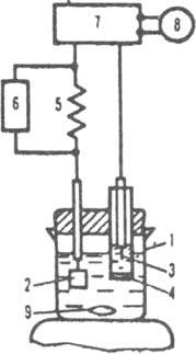

установления конца хим. р-ции в кулонометрическом титровании). Приборы для кулонометрии легко автоматизируются. Электролизеры (см., напр., на рис. 2) представляют собой, как правило, стеклянные сосуды, катодные и анодные камеры в к-рых разделены диафрагмой (напр., из пористого стекла). В качестве рабочих и вспомогательных (замыкающих цепь электролиза) электродов используют благородные металлы (Pt, Au), электроды второго рода и, реже, углеродные материалы (графит, стеклоуглерод и др.). Р-р, в к-рый погружен рабочий электрод, перемешивают обычно магн. мешалкой; при необходимости эксперимент проводят в атмосфере инертного газа.Кулонометрию применяют для определения как следовых, так и весьма больший кол-в в-в с высокой точностью. Погрешность прямой кулонометрии в потенциостатич. режиме обычно 0,5-1%, а кулонометрического титрования в гальваностатич. режиме - 0,1-0,3%. Особенно точен дифференциальный вариант кулонометрии. В этом случае в цепь последовательно включают два идентичных электролизера, в один из к-рых вносят стандартное в-во в известном кол-ве, эквивалентном кол-ву электричества Q1, к-рое на величину Q2 меньше кол-ва электричества, необходимого для завершения электрохим. или хим. р-ции определяемого в-ва во втором электролизере. Электролиз проводят в одинаковых условиях при строгом контроле значений Е и Iэ. Все погрешности сказываются только на кол-ве электричества Q2, к-рое обычно
Рис. 2. Схема установки для кулонометрического титрования: 1 электролизер: 2 рабочий электрод (электрод генерации): 3 - вспомогательный электрод: 4 пористое стекло: 5 прецизионное сопротивление: 6 устройство, измеряющее разность потенциалов: 7 источник постоянного тока: 8 хронометр: 9 магнитная мешалка.
