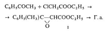

ГИДРАТРОПОВЫЙ АЛЬДЕГИД (2-фенилпропаналь) СН3СН(С6Н5)СНО, мол. м. 134,18; бесцв. жидкость с сильным запахом, напоминающим запах гиацинта; раств. в этаноле и диэтилфталате, не раств. в воде и глицерине (др. характеристики приведены в табл.). В пром-сти получают конденсацией ацетофенона с этиловым эфиром монохлоруксусной к-ты в присут. щелочных агентов и послед. омылением образующегося этилового эфира1108-35.jpg-эпокси-1108-36.jpg метил-1108-37.jpgфенилпропионовой к-ты (I):

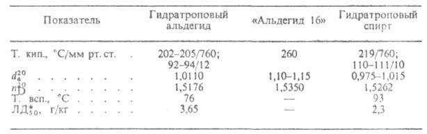

ХАРАКТЕРИСТИКА ДУШИСТЫХ ВЕЩЕСТВ ГРУППЫ ГИДРАТРОПОВОГО АЛЬДЕГИДА
* Для крыс при введении перорально; в организме альдегид и спирт превращаются в гидратроповую к-ту.
