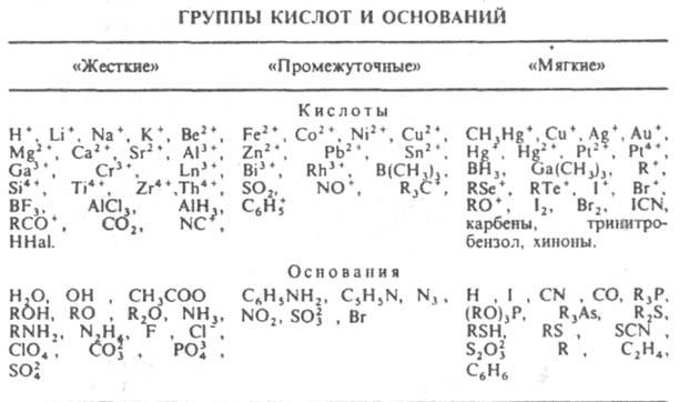

"ЖЕСТКИХ" И "МЯГКИХ" КИСЛОТ И ОСНОВАНИЙ ПРИНЦИП (принцип ЖМКО): кислотно-основные взаимодействия протекают таким образом, что "жесткие" к-ты предпочтительно связываются с "жесткими" основаниями, а "мягкие" к-ты - с "мягкими" основаниями. При оценке "жесткости" и "мягкости" к-т и оснований учитывают их хим. состав и электронное строение, а также сравнительную устойчивость образуемых ими кислотно-основных комплексов: А + :В D А : В, где А - к-та Льюиса, :В - основание, А : В - кислотно-основной комплекс. "Жесткие" к-ты - акцепторы с низкой поляризуемостью, высокой электроотрицательностью, трудно восстанавливаются, их незаполненные граничные орбитали имеют низкую энергию; "мягкие" к-ты - акцепторы с высокой поляризуемостью, низкой электроотрицательностью, легко восстанавливаются, их своб. граничные орбитали имеют высокую энергию. "Жесткие" основания - доноры с низкой поляризуемостью, высокой электроотрицательностью, трудно окисляются, их занятые граничные орбитали имеют низкую энергию; "мягкие" основания доноры с высокой поляризуемостью, низкой электроотрицательностью, легко окисляются, их занятые граничные орбитали имеют высокую энергию. Самая "жесткая" к-та - протон, самая "мягкая" CH3Hg+; наиб. "жесткие" основания - F и ОН-, наиб. "мягкие" I- и Н-. Сопоставление устойчивости кислотно-основных комплексов для разл. оснований по отношению к Н+ и CH3Hg+ , a также для к-т по отношению к F- и I- позволило разделить известные к-ты и основания на группы (см. табл.).
Предпочтительное связывание "жестко-жестких" и "мягко-мягких" реагентов в рамках теории возмущения объясняется тем, что взаимод. между орбиталями с близкой энергией более эффективно, чем между орбиталями, разнящимися по энергии, т. е. подчеркивается преимущество электростатич. ("жестко-жесткого") или ковалентного ("мягко-мягкого") взаимодействия. Принцип ЖМКО используют для учета специфич. взаимод. и особенностей протекания конкурирующих процессов, для направленного создания экстрагентов, детоксикантов, лек. препаратов, а также объяснения преимуществ. типов связывания металлов в биохим. и геол. объектах. Принцип сформулирован Р. Пирсоном в 1963.
