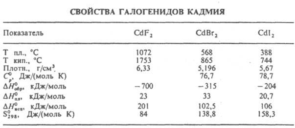

КАДМИЯ ГАЛОГЕНИДЫ, бесцв. кристаллы, расплав бромида желтый, иодида - коричневый. Св-ва кадмия галогенидов представлены в табл. См. также Кадмия хлорид. Фторид CdF2 кристаллизуется в кубич. решетке типа флюорита (а = 0,541 нм, z = 4, пространств. группа Fm3m); ур-ния температурной зависимости давления пара (в гПа): lgp = 10,397 - 14089/T(1092 - 1255 К); lgp = 27,62 - 16170/T + 5,03lg T(1345 - 2020 К). Раств. в воде (4,06% по массе при 20 °С, 1,80% при 100°С). Не раств. в этаноле. Образует дигидрат CdF2.2О - кристаллы с ромбич. решеткой (а = 0,931 нм, b = 0,7078 нм, с = 0,8767 нм); устойчив на воздухе, разлагается выше 40 °С. Получают CdF2 действием HF на CdCO3. Оптич. материал, компонент стекол, люминофоров, лазерных материалов, твердых электролитов в хим. источниках тока. Бромид CdBr2 - чешуйчатые кристаллы с перламутровым блеском; существует в двух модификациях: ромбоэдрической (для гексагoн. установки а = 0,3985 нм, с = 1,878 нм, z = 3, пространств. группа 261_280-54.jpg ) и гексагональной (а = 0,400 нм, с = 0,628 нм). Известно множество политипов. Очень гигроскопичен, хорошо раств. в воде (52,9% по массе при 25 °С, 61,4% при 100°С). Ниже 36 °С из водных р-ров кристаллизуется тетрагидрат (DH0обр — 1494 кДж/моль), выше - безводный бромид. Хорошо раств. в метаноле (13,9% по массе при 20 °С) и этаноле (23,3% при 20 °С), плохо - в эфире, ацетоне. Получают CdBr2 бромированием Cd, действием НВr на CdCO3. Катализатор в орг. синтезе, стабилизатор фотоэмульсий, компонент вирирующих составов в фотографии.
Иодид CdI2 блестящие кристаллы в виде листочков с гексагон. слоистой решеткой (а = 0,4240 нм, с = 0,6855 нм, z = 1, пространств. группа 261_280-56.jpg ). Известно также до 200 политипов, отличающихся последовательностью расположения слоев с гексагон. и кубич. плотнейшей упаковкой. Негигроскопичен. Хорошо раств. в воде (46,4% по массе при 25 °С, 56,1% при 100°С). В интервале от - 2,9 до - 5,3 °С из водных р-ров кристаллизуется тетрагидрат, к-рый хорошо раств. в метаноле (67,4% по массе при 20 °С), этаноле (52,5% при 20 °С), ацетоне (29% при 20 °С), плохо в эфире и бензоле. Получают CdI2 иодированием Cd при нагр. или в присут. воды, действием HI на CdCO3 или CdO. Катализатор в орг. синтезе, компонент пиротехн. составов, смазочных материалов. Кадмия галогениды  токсичны. Лит. см при ст. Кадмий. П. И. Федоров.
