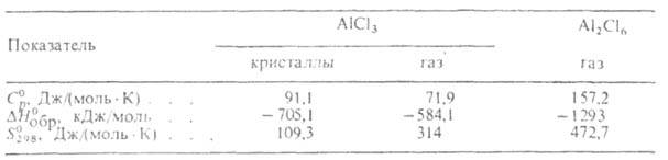

СВОЙСТВА ХЛОРИДА АЛЮМИНИЯ
Алюминия хлорид раств. в воде (44 г в 100 г при 25°С), спирте (100 г в 100 г при 12,5 СС), ацетоне, СНС13, дихлорэтане, диэтиленгликоле, фосгене, нитробензоле, эфире, СС14, CS2 и др.; не раств. в бензоле, толуоле. Из водных р-ров кристаллизуется в виде желтовато-белого расплывающегося на воздухе гексагидрата. В воде постепенно гидролизуется. Алюминия хлорид-к-та Льюиса. Образует комплексные соед. с NH3, хлоридами и оксихлоридами (РС15, РОС13, NaCl и др.), а также с мн. орг. в-вами. Взаимод. с расплавом А1, давая монохлорид А1С1, существующий только в газовой фазе.
