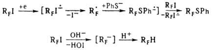

В отличие от алкилиодидов, перфторалкилиодиды не вступают в р-ции нуклеоф замещения SN 1 и SN2, а реагируют с нуклеофилами по ион-радикальному (SRN1)или т наз. галогенофильному (SNX) механизму, напр
