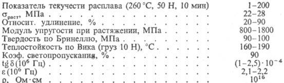

кристаллизующийся бесцв. прозрачный термопластичный полимер изотактич. структуры; мол. м. 3·104-6·105; плотн. 0,830-0,834 г/см*; т. пл. 230-240 °С; степень кристалличности ~40%. Устойчив к действию воды, насыщ. р-ров солей, конц. НС1 и H2SO4, разб. HNO3, хромовой и уксусной к-т, разб. р-ров щелочей, а также масел,спиртов, фенолов, неустойчив к действию ароматич. углеводородов, алкилацетатов и ССl4. Легко окисляется на воздухе. Ниже приведены основные св-ва поли-4-метил-1-пентена:
