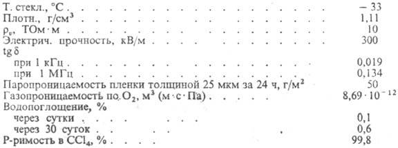

Нек-рые св-ва эластомерного
хлорированного ПЭ (27% хлора) приведены ниже:
