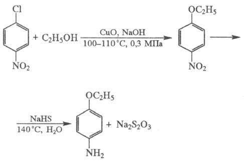

В пром-сти n-фенетидин получают этоксилированием 4-хлорнит-робензола с послед. восстановлением образующегося нитро-соединения NaHS:
