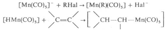

Известно небольшое число марганецорганических соединений, содержащих только s-связанные орг. лиганды. Их строение более сложно, чем изображаемое ф-лой MnR2. Они разлагаются при действии О2 и Н2О, реагируют с основаниями L, давая MnR2.L. Получают эти соед. р-циями магний- или литийорг. соед. с MnCl2. Соединения с s-связью типа [Mn(RXCO)5], где R - алкил, алкенил, арил, ацил и др., устойчивы на воздухе, причем тем больше, чем выше электроотрицательность R. Обычно это - твердые в-ва, раств. в орг. р-рителях, не раств. в воде. Чаще всего их получают след. путями:
