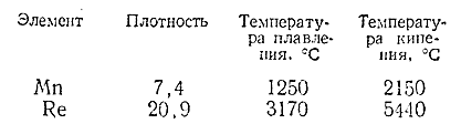

В виде порошков марганец и рений представляют собой серые, в компактном состоянии – белые металлы, похожие по внешнему виду на железо (Мn) или платину (Re). Важнейшие их константы сопоставлены ниже:
Механические свойства обоих металлов сильно зависят от способа их выделения и предварительной обработки.
