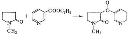

N-МЕТИЛПИРРОЛИДОН (1-метил-2-пирролидон; N-ме-тил-g-бутиролактам), мол. м. 99,13; бесцв. жидкость; т.пл. -24°С, т.кип. 206 °С; 82-84 °С/10 мм рт.ст.; d204 1,0328; nD20 1,4684; легко раств. в воде, спиртах, ацетоне, бензоле, ксилоле. По хим. св-вам - типичный представитель N-алкилированных лактамов. В нейтральных средах лактамное кольцо устойчиво, в водных р-рах NaOH или в конц. НСl гидролизуется в g-(N-метил-амино)масляную к-ту. Обладает слабыми основными св-вами, образует гидрохлорид с т.пл. 80-88 °С; конденсируется в присут. этилата Na с низшими алкиловыми эфирами никотиновой к-ты, образуя (2-оксо-1-метил-3-пир-ролидинил)-3-пиридилкетон:
