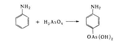

2) Получение пара-замещенных ариларсоновых к-т нагреванием ароматич. аминов, фенолов или эфиров фенолов с мышьяковой к-той; напр.:
Не вступают в р-цию производные нафталина (кроме1055-26.jpg нафтиламина), аминофенолы и многоатомные фенолы (кроме резорцина), а также N-алкил- и N, N-диалкиламины. Если пара-положение занято, получаются орто-замещенные к-ты, к-рые могут также образовываться в качестве побочного продукта в осн. р-ции. Выход в осн. р-ции - 20-60%. Р-ция открыта А. Бешаном в 1863.
