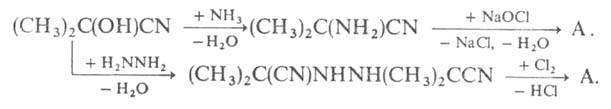

В пром-сти 2,2-азо-бис-изобутиронитрил получают из ацетонциангидрина:
