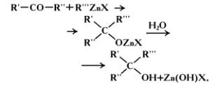

Зайцева реакция, метод получения третичных спиртов из кетонов при помощи цинкорганических соединений:
где R', R’’, R’’’ — углеводородные радикалы, X — галоген. Зайцева реакция — частный случай разработанного А. М. Бутлеровым и его учениками общего метода синтеза спиртов из соединений, содержащих карбонильную группу. Впоследствии для синтезов стали применять не цинкорганические, а магнийорганические соединения, которые более удобны в обращении. Реакция открыта А. М. Зайцевым в 1885.
