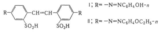

в коричневый цвет; не плавится до 300 °С; раств. в этаноле, диэтиловом эфире, плохо - в воде; ее динатриевая соль хорошо раств. в воде. В нейтральном р-ре КМnО4 4,4'-диаминостильбен-2,2'-дисульфокислота окисляется до 4-аминобензальдегид-2-сульфокислоты. 4,4'-Диаминостильбен-2,2'-дисульфокислота проявляет обычные хим. св-ва ароматич. аминов и сульфокислот. Практич. значение имеет азосочетание бисдиазотированной 4,4'-диаминостильбен-2,2'-дисульфокислоты с фенолом; образующийся краситель бриллиантовый желтый (ф-ла I) -индикатор в ацидиметрии (интервал перехода от желтого к красному рН 6,8-8,5) и промежут. продукт в произ-ве красителя хризофенина (II), применяемого для хлопка и шерсти.

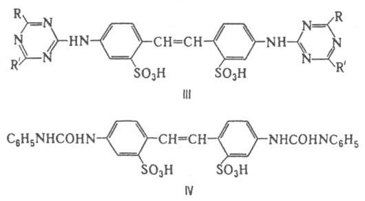

Взаимод. 4,4'-диаминостильбен-2,2'-дисульфокислоты с цианурхлоридом и послед. заменой атомов Сl на остатки к.-л. аминов (R и R') или с 2 молями фенилизоцианата получают соединения (соотв. III и IV), обладающие флуоресценцией; их применяют как оптич. отбеливатели.
