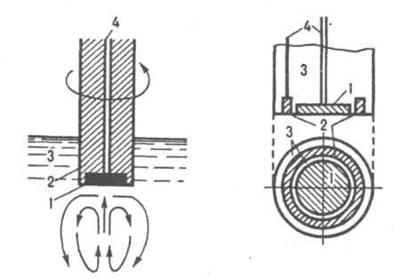

ДИСКОВЫЙ ЭЛЕКТРОД вращающийся, особая форма твердого электрода, применяемого для электрохим. и электроаналит. исследований. На его использовании основан соответствующий метод исследования. Рабочей частью дискового электрода служит диск из проводящего материала, запрессованный (или впаянный) в изолирующую оболочку. Электрод приводится во вращение вокруг своей оси при помощи электромотора. При этом жидкость, соприкасающаяся с центр. частью диска, отбрасывается к его краям, а на ее место снизу поступают новые порции (рис. 1). Вблизи электрода образуется пограничный гидродинамич. слой равномерной толщины, внутри к-рого - происходит постепенное нарастание скорости движения жидкости от нуля у самой пов-сти электрода. Массоперенос в-ва в пограничном гидродинамич. слое происходит в результате конвективной диффузии, причем толщина пограничного диффузионного слоя, к-рый лежит внутри гидродинамич. слоя и в к-ром концентрация реагирующего на электроде в-ва изменяется от значения с0 в глубине р-ра до значения сз у пов-сти электрода, постоянна в любой точке. Это означает, что вращающийся дисковый электрод равнодоступен в диффузионном отношении (т. е. скорость диффузии одинакова в любой точке пов-сти диска). Если скорость р-ции на дисковом электроде лимитируется массопереносом, то плотность тока (в отсутствие миграции реагирующих ионов) одинакова по всей пов-сти и равна (в А/м2):i = 0,62nFD2/3n-1/6w1/2(c0 - сз), (1)

Рис. 1. Схема дискового электрода: 1 - диск; 2 - изолирующая оболочка; 3 - раствор; 4 - токоподводящая ось. Рис. 2. Схема дискового электрода, вращающегося с кольцом: 1 - диск; 2 - кольцо; 3 - изолирующие оболочки; 4 - токопроводы.

(в объеме р-ра, медленная), В b nе : С (на электроде, быстрая), то, измеряя зависимость i от w, можно определить константу скорости р-ции k0. Дисковый электрод широко применяется также в исследованиях коррозии металлов, гидродинамики, в аналит. химии. Важнейшая разновидность дискового электрода - дисковый электрод, вращающийся с кольцом. Он состоит из диска и кольца, к-рые электрически независимы друг от друга, т. к. разделены узкой изолирующей прослойкой, а механически представляют единое целое и вращаются вокруг общей оси (рис. 2). Пов-сти диска и кольца лежат в одной плоскости. При вращении продукты р-ции, образующиеся на диске, переносятся с потоком жидкости к кольцу и м. б. обнаружены на нем по электрохим. р-циям окисления или восстановления. Если продукт р-ции устойчив, то отношение тока на кольце к току на диске (т. наз. коэф. эффективности) не зависит от скорости вращения и определяется только радиусом диска и внутренним и внешним радиусами кольца. Если же продукт р-ции нестойкий (напр., исчезает в ходе р-ции с компонентами р-ра), то это отношение тем меньше, чем больше константа нестойкости и чем меньше скорость вращения электрода. Метод вращающегося дискового электрода с кольцом используется для исследования механизма сложных многостадийных электродных процессов; для измерения времени жизни нестойких промежут. продуктов; для исследования процессов адсорбции. Литература
