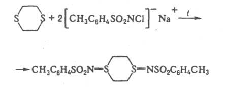

Для 1,4-дитиана (диэтилендисульфид, 1,4-дитиациклогексан) т. пл. 111-112 °С, т. кип. 200 °С. Образует комплексы с солями тяжелых металлов, иодом, хлорируется хлором в ССl4 по атомам С и S, легко окисляется в сульфоксид и сульфон, алкилируется алкилгалогенидами в сульфониевые соединения. С хлоpамином-Т образует сульфилимин:
