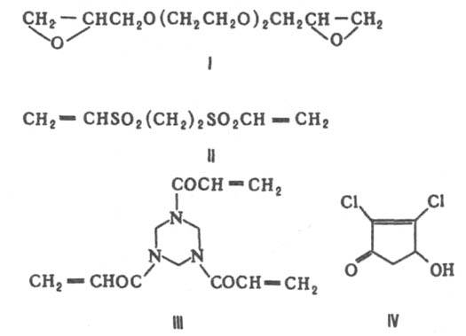

ДУБЛЕНИЕ В ФОТОГРАФИИ, введение в-в, дубящих желатину, в светочувствит. галогеносеребряные эмульсии для повышения физ.-мех. св-в слоев (прочности, термостойкости) и понижения их влагоемкости (набухания). Дубление проводят при изготовлении и при обработке материалов. Дубитель вводят в эмульсию предварительно при подготовке ее к нанесению на подложку, во время формирования слоя, а также диффузионным способом из смежных покрытий, напр., защитного слоя или промежут. желатиновых прослоек в многослойных материалах. При обработке материалов дубящие в-ва вводят в один из обрабатывающих р-ров. Из неорг. дубильных в-в применяют соли Сr3+, Al3+ и др. (напр., ацетат хрома, алюмокалиевые квасцы), образующие комплексные соед. с молекулами желатины. Недостаток этих в-в - повышение вязкости расплава эмульсии при ее термостатировании перед нанесением, длительность дубления (3-6 мес), образование плотноупакованных слоев, в к-рых существенно уменьшается скорость проявления и соотв. ухудшаются фотографич. показатели. Орг. дубильные в-ва: 1) формальдегид, глиоксаль, глутаровый альдегид, дикетоны (напр., 2,3-бутандион); 2) защищенные моно- и диальдегиды (напр., 2,3-дигидрокси-1,4-диоксан), их полуацетальные и гидросульфитные производные, напр. (НО)(С2Н5О)СН—СН(ОС2Н5)(ОН), (HO)(NaO3S)CH—CH(SO3Na)(OH); 3) соед., содержащие эпоксидные (напр., ф-лы I) или азиридиновые циклы; 4) соед. с винильными группами (напр., ф-лы II и III); 5) алифатич. изоцианаты (напр., гексаметилендиизоцианат), а также карбодиимиды и др. производные карбоновых к-т; 6) смеси разл. дубителей, напр., формальдегида с ацетатом хрома, винильных производных триазина с производными азиридина; 7) соед. с разл. дубящими группами в молекуле (напр., мукохлорная к-та, ф-ла IV); производные поливинилхлорида, полиакрилатов и полиметилметакрилатов с разл. дубящими группами. Наиб. широкое применение при изготовлении черно-белых и цветных материалов получили производные триазина - 1,3,5-триакрилоилгексагидро-1,3,5-триазин (ф-ла III) и Na-соль 2,4-дихлор-6-гидрокси-1,3,5-триазина.
Для ускорения дубления применяют введение в эмульсии активаторов дубления - флороглюцина, резорцина, алифатич. многоатомных спиртов.
