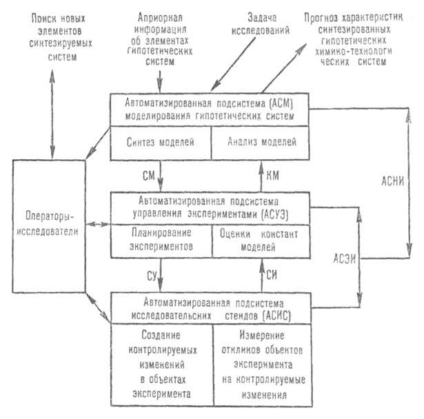

Обобщенная структура важнейших подсистем при автоматизации хим. и химико-технол. исследований приведена на рисунке. Осн. классы формализуемых процедур для выполнения их автоматически техн. ср-вами АСНИ распределяются по подсистемам след. образом.
1. В автоматизир. подсистеме исследовательских стендов (АСИС): стабилизация режимных параметров процессов в объектах эксперимента (дозирование в-в, стабилизация т-ры, давления и др. параметров в микрореакторах, фрагментах аппаратов или химико-технол. схемах) для уменьшения неконтролируемых возмущений (шумов); программное управление во времени и пространстве режимными параметрами (создание контролируемых изменений независимых переменных объекта эксперимента по заданному плану); логич. управление устройствами для измерения отклика объекта на контролируемые возмущения (автоматич. отбор проб на анализ, переключение режимов работы приборов, перемещение датчиков в объекте и др.); экспресс-анализ результатов измерений отклика объекта на возмущения (первичная обработка данных спектрального типа); экспресс-анализ опытов (оценки материальных и тепловых балансов по всем параметрам, определяющим состояние объекта эксперимента).
Обобщенная структура автоматизир. системы научных исследований: АСИС, АСМ, АС'ЭИ-автоматизир. системы соотв. исследовательских стендов, моделирования гипотетич. систем и управления эксперим. исследованиями; КМ-константы моделей (оценки); СИ-сигналы измерения; СМ-структуры моделей; СУ-сигналы управления.
2. В подсистеме управления экспериментами (АСУЭ) автоматизируются: качественный и численный анализ априорных мат. моделей для конструирования исследовательских стендов, включая анализ для выбора типа объектов эксперим. изысканий, методик измерения и управления ими; выявление наиб. информационных опытов для данной модели или неск. ее вариантов (планирование экспериментов); определение статистич. оценок констант моделей сравнением вычисленных по модели значений отклика "объекта на контролируемые возмущения с измеренными значениями по заданным критериям оценки (обратные задачи моделирования).
3. В подсистеме моделирования гипотетич. систем (АСМ) автоматизируются: синтез вариантов мат. моделей гипотетич. систем и расчеты отклика моделей (прямые задачи моделирования) на основе априорной информации об элементах синтезируемой системы на первых этапах исследований и скорректированных моделей по эксперим. данным; оптимизация характеристик синтезируемых гипотетич. систем и сравнение их с заданными целями изысканий; анализ оценок гипотетич. систем для уточнения познавательных задач, решаемых в подсистеме эксперим. исследований (АСЭИ), образуемой сочетанием подсистем АСИС и АСУЭ; анализ чувствительности оценок гипотетич. систем к параметрам элементов моделей для определения направления поиска более эффективных элементов. При объединении подсистем АСЭИ и АСМ образуется АСНИ.
Главный принцип создания техн. и программных ср-в АСНИ-модульное построение систем с обеспечением сопряжения пользователем отдельных модулей в систему без спец. дополнит. разработок (стандартизация интерфейсов, создание унифицир. магистралей для подключения цифровых приборов в систему). Важнейшее условие эффективного функционирования АСНИ-обеспечение возможности для исследователя активно контролировать все выполняемые АСНИ процедуры и управлять ими. Для этого создаются системы программ, обеспечивающие исследователям связь АСНИ через дисплеи в режиме диалога на языке в терминах химиков-экспериментаторов без знаний спец. вопросов программирования. В результате комплексной автоматизации ряда процедур в АСНИ сроки исследований сокращаются в 3-5 раз, а точность данных повышается в 2-3 раза. Широкое использование физ. методов измерений позволяет на основе изучения динамики процессов получать в АСНИ качественно новую информацию для более глубокого понимания разл. механизмов процесса и выбора оптимальных инженерных решений.
