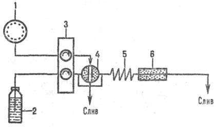

Проточно-инжекц. система состоит из насосов для создания непрерывного потока носителя или р-ра реагентов с постоянной скоростью (0,2-6,0 мл/мин); дозатора, обеспечивающего введение точного объема пробы (объем 10-500 мкл) в поток; автоматич. пробоотборника; потоко-распределит. устройства-совокупности линий микротрубопровода и смесительных (реакционных) спиралей (внутр. диаметр 0,5-0,7 мм, длина 10-500 см); детектора с проточной ячейкой (объем 8-40 мкл); блока управления работой системы, обработки и выдачи результатов анализа, к-рый включает микропроцессоры или ЭВМ. Схема простейшей проточно-инжекц. системы приведена на рис. 3. В ряде случаев в эти системы вводят вспомогат. устройства для подготовки жидкой пробы к анализу, т. е. для ее разбавления, концентрирования, отделения определяемых компонентов от матричного р-ра, осуществления разл. хим. превращений. Для этих целей используют диализ, экстракцию, ионный обмен, изотермич. дистилляцию и др.
Рис. 3. Схема установки для ПИА: 1-пробоотборник; 2-резервуар с жидким носителем (реагентом); 3-перистальтич. насос; 4-инжектор; 5- смесительная (реакционная) спираль; 6-детектор.
