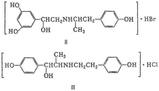

Наиб. широко применяют токолитические средства из группы стимуляторов b-адренорецепторов (см. Адреномиметические средства), напр. фенотерол (беротек, партусистен; II) и ритодрин (III), производимых за рубежом, а также изадрин. Механизм действия этих препаратов связан с возбуждением b-адренорецепторов, в т.ч. в матке, что приводит к накоплению цАМФ. Уменьшая общее периферич. сопротивление сосудов, токолитические средства этой группы расширяют артериолы и увеличивают кровоток, что приводит к улучшению маточно-плацентар-ного кровообращения. В качестве токолитических средств иногда используют также этанол, оказывающий прямое расслабляющее действие на матку и угнетающий высвобождение окситоцина из задней доли гипофиза.
