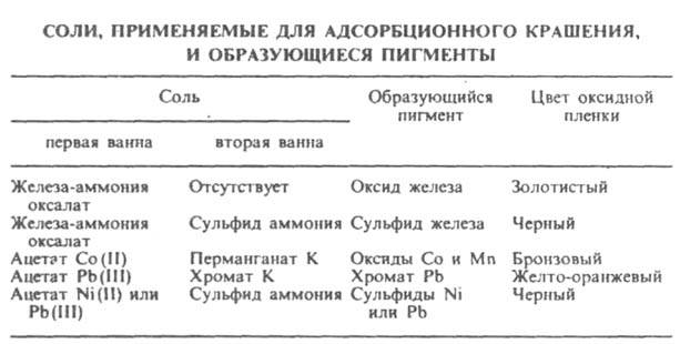

Цветное анодирование наиб. часто применяют в произ-ве строит, конструкций и деталей, эксплуатируемых на воздухе. Адсорбционное крашение орг. красителями основано на способности их молекул проникать через наружные поры свежеобразовавшейся пленки Аl2О3 во внутр. поры и закрепляться там в результате возникновения водородных, ионных и (или) координац. связей. наиб. часто применяют протравные, металлокомплексные, кислотные антрахиноновые красители и кубозоли. Красители, пригодные по прочностным и колористич. св-вам для крашения Аl и его сплавов, объединены в группу "Красители для анодированного алюминия". Процесс осуществляют в эмалированном, пластмассовом, стеклянном или изготовленном из нержавеющей стали оборудовании, как правило, при 50-70 °С в течение 20-30 мин. Используют р-р красителя в деминерализов. воде (концентрация красителя от 0,1 до 8-10 мг/л для получения тонов от светлых до черных, рН 3,5-7,0) или в среде орг. р-рителя; в последнем случае применяют спирто- и ацетонорастворимые красители. После крашения кубозолями изделие для проявления окраски обрабатывают р-ром NaNO2 в H2SO4; получаются светопрочные окраски светлых тонов. наиб. часто крашение орг. красителями применяют для окраски приборов, электро- и радиоаппаратуры, бижутерии и т.п. Нек-рые красители, обладающие высокой атмосферостойкостью, используют и для окраски строит. конструкций. Адсорбционное крашение солями металлов основано на образовании цветных соед. в порах оксидной пленки в процессе обработки изделия р-рами солей при 30-50 °С. По однованному способу изделие подвергают действию р-ра одной соли, по двухванному - последоват. действию р-ров двух солей (см. табл.). Получаемые окраски весьма светостойки. Этот способ крашения применяют в произ-ве строит. конструкций и деталей. Благодаря высокой активности оксидной пленки и способности окраски вытравляться можно получать многоцветные рисунки. В этом случае, используя желатиновые покрытия, послед. окраску изделий осуществляют р-рами красителей в орг. р-рителях. После крашения любым из способов пленку обязательно подвергают уплотнению (силингу), для чего изделие кипятят в деминерализов. воде (рН 5,5-6,0) в течение времени, равном длительности анодирования. При этом поры оксидной пленки Аl закрываются вследствие превращ. Аl2О3 в
полиморфную гидратир. форму, занимающую больший объем. Пов-сть алюминия после этого становится твердой и гладкой, а пленка утрачивает сорбционную способность. С целью получения более светостойкой окраски для уплотнения используют р-ры ацетата Ni или Со с концентрацией 5 мг/л. При кипячении эти соли гидролизуются до гидроксидов, закрывающих поры пленки. Кроме того, возможно образование комплексов красителей с Ni и Со, что также повышает светостойкость окрасок.
