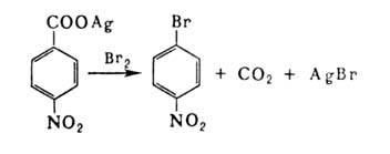

Однако алкилиодиды с длинной углеродной цепью м. б. получены с хорошим выходом при использовании избытка I2. В ряду алкилгалогенидов выходы уменьшаются при переходе от первичных соед. к третичным. Арилгалогениды получают с хорошим выходом только при наличии в бензольном кольце электроноакцепторного заместителя, напр.:

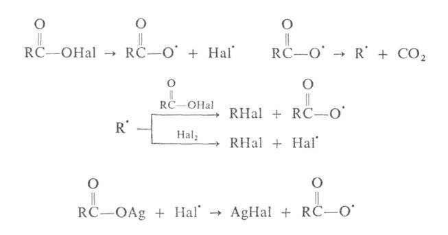

Предполагают, что Бородина - Хунсдиккера реакция протекает по схеме:

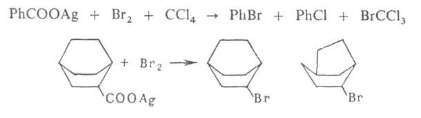

Бородина - Хунсдиккера реакция часто сопровождается образованием в-в, синтез к-рых происходит в результате взаимод. промежут. продуктов с р-рителем или в результате перегруппировок, напр.:
