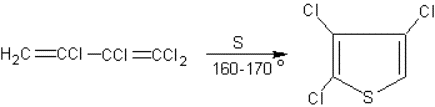

В круглодонную четырехгорлую колбу емкостью 250 мл, снабженную мешалкой, термометром, капельной воронкой и обратным холодильником, соединенным с тарированной склянкой Тищенко с водой для поглощения выделяющегося в процессе реакции хлористого водорода, помещаю 170 г (0,53 моля) порошкообразной серы. Нагревают на масляной бане при температуре 160-170° (прим. 1) и при непрерывном перемешивании по каплям прибавляют 100 г (0,52 моля) 1,1,2,3-тетрахлор-1,3-бутадиена (прим. 2) в течение 3 ч, после чего продолжают нагревание еще час (прим. 3).
Реакционную смесь переносят в перегонную колбу и удаляют под вакуумом водоструйного насоса следы растворенного хлористого водорода, а затем перегоняют в вакууме, собирая фракцию, кипящую при 93-94°/20 мм. Выход 87,4-88,9 г или 90,0-91,6% теоретического количества, n20 1,5832, d204 1,6130.
2,3,4-Трихлортиофен, C4HCl3S, мол. вес 187,49 – жидкость слегка желтоватого цвета, растворимая в обычных растворителях, нерастворимая в воде.
