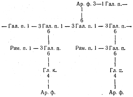

Аравийская камедь, или гуммиарабик (кальциевая соль арабовой кислоты), получается из сенегальской акации и имеет применение, в частности, в медицине. При полном кислотном гидролизе арабовой кислоты получаются L-арабиноза (34,4%), D-галактоза (29,5%), L-рамноза (14,2%) и альдобиуроновая кислота (28,3%), состоящая из галактозы и глюкуроновой кислоты. Важные данные о строении арабовой кислоты были получены при ее ступенчатом гидролизе. По-видимому, строение гуммиарабика может быть представлено следующей схемой:
где Ар. ф. арабофураноза; Гал. п. галактопираноза; Рам. п. рамнопираноза; Гл. к. глюкуроновая кислота.
