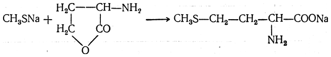

Наиболее простой способ синтеза метионина состоит в действии метилмеркаптида натрия на α-амино-γ-бутиролактон:
Натриевую соль метионина разлагают, добавляя уксусную кислоту до нейтральной реакции:
