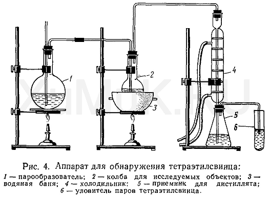

Выделение ТЭС из биологического материала. Органы трупов, подлежащие исследованию на наличие ТЭС, измельчают и вносят в колбу аппарата для перегонки ядовитых веществ с водяным паром. (рис. 4). Дистиллят собирают в приемник и уловитель, в которые вносят по 30 мл насыщенного спиртового раствора иода. Затем производят перегонку ТЭС с водяным паром, собирая 50—100 мл дистиллята.
После окончания перегонки ТЭС с водяным паром содержимое приемника и уловителя соединяют и оставляют при комнатной температуре на 30 мин. При этом ТЭС разлагается раствором иода:
