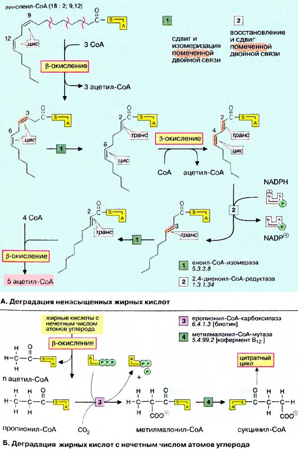

А. Деградация ненасыщенных жирных кислот
У ненасыщенных жирных кислот двойные связи в положении 9 или 12 обычно имеют цис-конфигурацию, как, например, в линолевой кислоте (18:2; 9,12). Деградация таких кислот, как и насыщенных жирных кислот, протекает путем β-окисления до С-9-цис-двойной связи. Поскольку в промежуточных продуктах (КоА-эфирах Δ2,3-не насыщенных кислот) двойная связь должна быть в транс-конфигурации, специфическая изомераза катализирует превращение 3,4-цис-изомера в 2,3-транс-изомер [1] и деградация может быть продолжена путем β-окисления. В тех случаях, когда такое превращение невозможно, двойная связь восстанавливается с помощью НАДФН + Н+ (NADPH + Н+) [2]. Последующая деградация жирной кислоты происходит по обычному механизму β-окисления, сопровождающемуся перегруппировкой двойных связей.
Б. Деградация жирных кислот с нечетным числом атомов углерода
Эта группа жирных кислот окисляется по такому же механизму, что и обычные жирные кислоты с четным числом атомов углерода. После поступления в клетку они активируются с образованием ацил-КоА и потреблением АТФ, затем транспортируются в митохондрии с помощью карнитинового челнока, где разрушаются в результате β-окисления. Остающийся пропионил-КоА карбоксилируется пропионил-КоА-карбоксилазой с образованием метилмалонил-КоА [3], который после изомеризации (не показано, см. с. 402) превращается в сукцинил-КоА [4].
В этих реакциях принимают участие различные коферменты: карбоксилирование [3] происходит с помощью биотина, а изомеризация мутазой [4] — с участием кофермента В12 (5'-дезоксиаденозилкобаламина, см. с. 356).
Сукцинил-КоА является промежуточным метаболитом цитратного цикла и после превращения в оксалоацетат включается в глюконеогенез. Из конечного продукта деградации жирных кислот с нечетным числом атомов углерода -- пропионил-КоА — синтезируется глюкоза. Напротив, образующиеся при β-окислении молекулы ацетил-КоА не могут использоваться для глюконеогенеза, так как оба углеродных атома ацетильного остатка на пути к оксалоацетату превращаются в СО2.

α-Окислением разрушаются метилразветвленные жирные кислоты. Процесс начинается с гидроксилирования и далее осуществляется путем последовательного отщепления С1-остатков, не требует участия кофермента А и не сопровождается синтезом АТФ.
ω-Окисление начинается с гидроксилирования ω-углеродного атома жирной кислоты монооксигеназой (см. с. 310) и в результате окисления приводит к образованию жирных кислот с двумя карбоксильными группами, которые разрушаются β-окислением с обеих сторон до С8- или С6-дикарбоновых кислот и, наконец, выводятся с мочой.
Деградация жирных кислот с очень длинной целью атомов углерода. Альтернативная форма β-окисления встречается в пероксисомах печени, специализирующихся на разрушении длинноцепочечных жирных кислот [n > 20), в результате чего образуются ацетил-КоА и Н2О2; при этом АТФ не синтезируется.
Нарушения обходных путей деградации жирных кислот приводят к известным клиническим последствиям: при синдроме Рефсума метилразветвленная фитиновая кислота (из растительной пищи) не может разрушаться путем α-окисления, при синдроме Целльвегера нарушена деградация длинноцепочечных жирных кислот из-за дефекта пероксисом.
