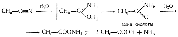

3. Омыление цианистых соединений, или нитрилов кислот. Например:
Приведенные три способа получения карбоновых кислот являются хорошим доказательством строения радикала карбоксила.
