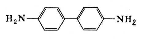

Бензидин, 4,4'-диаминодифенил, органическое соединение;
бесцветные блестящие кристаллы, темнеющие на воздухе и под действием света вследствие окисления; tкип 128°С; tпл 400°С; легко растворяется в спирте и эфире. Бензидин — ароматический диамин. С растворами органических и неорганических кислот образует соли, например с HCl — дихлоргидрат, с H2SO4 — моносульфат. Бензидин получают изомеризацией гидразобензола (см. Гидразосоединения) под действием минеральных кислот (см. Бензидиновая перегруппировка). Впервые этим методом бензидин был получен Н. Н. Зининым (1845). Бензидин — важный полупродукт в производстве азокрасителей; его широко применяют также в аналитической химии для качественного и количественного определения различных катионов и анионов, например Cr4+, Cu2+, Pb2+, NO2- и др., окисляющих бензидин до окрашенных соединений — жёлтого (в сильнокислой среде) и синего (в нейтральной). Бензидинканцерогенное вещество, предельно допустимая концентрация в воздухе 1 мг/м3.
Бензидин.
