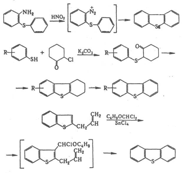

Электроф. замещение идет гл. обр. в положение 2, второй заместитель направляется в положение 8 (реакц. способность др. положений уменьшается в ряду: 3 > 4 > 1). Металлирование с помощью C4H9Li идет в положение 4 (Li в диоксане расщепляет гетероцикл). Na2Cr2O7 в орг. к-тах и Сl2 в ССl4 окисляют дибензотиофен до сульфоксида, орг. надкислоты -до сулъфона. Последний замещается по положению 3, что позволяет после восстановления сульфона с помощью LiAlH4 получать соответствующие производные дибензотиофена. Сильные алкилирующие ср-ва алкилируют дибензотиофен по атому S с образованием дибензотиофениевых солей. Дибензотиофен и тетрагидродибензотиофен содержатся в высококипящих фракциях нефти в кол-ве до 6-8%. Дибензотиофен присутствует также в фенантрене, получаемом из кам.-уг. смол. Синтезируют дибензотиофен взаимод. дифенила с S и АlСl3 (выход 80%), а также по р-циям:

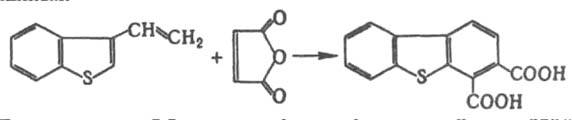

Дибензотиофенкарбоновые к-ты получают из 3-винилбензотиофена по р-ции Дильса-Альдера с послед. дегидрированием:
